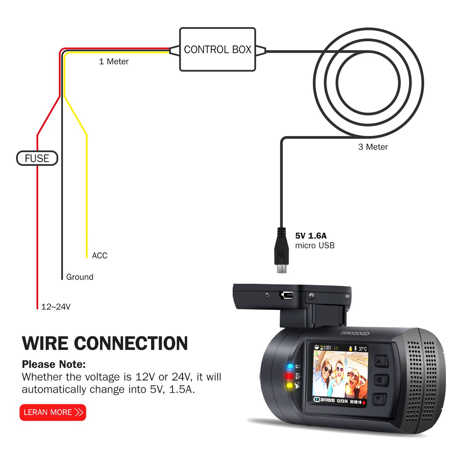

dragonfly 13.281 Geplaatst: 13 augustus 2018 Delen Geplaatst: 13 augustus 2018 55 minuten geleden, Soundstorm zei: Maar maakt nu dus niks uit, want hangt permanent aangesloten. Iets voor gekocht of zelf gemaakt? Quote Link naar reactie Delen op andere sites Meer opties om te delen...
Soundstorm 2.444 Geplaatst: 13 augustus 2018 Delen Geplaatst: 13 augustus 2018 2 minutes ago, dragonfly said: Iets voor gekocht of zelf gemaakt? Gewoon gekocht. Was gemakkelijker https://www.amazon.co.uk/gp/product/B07D76YVR3/ Quote Link naar reactie Delen op andere sites Meer opties om te delen...
dragonfly 13.281 Geplaatst: 13 augustus 2018 Delen Geplaatst: 13 augustus 2018 Hmm soortgelijke heb ik nu ook, staat ingesteld op 11,8V dus ik zou eigenlijk wel de parkingstand kunnen gebruiken. Waar moet je die gele kabel dan op aansluiten aub? Quote Link naar reactie Delen op andere sites Meer opties om te delen...
dragonfly 13.281 Geplaatst: 13 augustus 2018 Delen Geplaatst: 13 augustus 2018 Geel gaat naar de + op de batterij? Quote Link naar reactie Delen op andere sites Meer opties om te delen...
Soundstorm 2.444 Geplaatst: 13 augustus 2018 Delen Geplaatst: 13 augustus 2018 Rood gaat naar een zekering waar continu 12V is. Geel gaat naar een geschakelde 12V. 1 Quote Link naar reactie Delen op andere sites Meer opties om te delen...

Soundstorm 2.444 Geplaatst: 28 augustus 2018 Delen Geplaatst: 28 augustus 2018 In parking mode blijft hij normaal gezien opnemen. Als je een voeding hebt met batterijbeveiliging, dan valt de 5V spanning weg als de batterijspanning te laag gaat, en stopt hij dus ook met opnemen. Kans dat de batterijspanning zo laag gaat is vrij klein, dan spreek je al over een paar dagen filmen. Quote Link naar reactie Delen op andere sites Meer opties om te delen...
